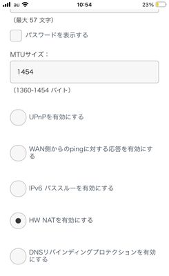

kumatetsu6651
ルーターのPPPoE(IPv6)設定の設定項目を見てみました。
 画像の項目をどれかチェックする必要があるのでしょうか?お詳しい方いらっしゃればご教授ください。
