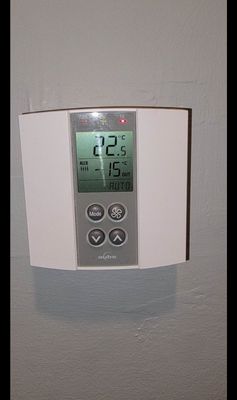

J'ai récemment acheté un thermostat nest 3eme génération mais je n'arrive pas à le connecter à mon thermostat aube car il a juste 2 fils blanc et noir connecté sur th th sur le module aube de la fournaise.

Merci déjà pour votre réponse. En fait j'ai acheté un thermostat nest learning 3eme génération. Je voudrai le connecter à la place du aube(console utilisateur). Mais le aube n'a que 2 fils. Je ne sais comment faire. Merci de m'aider à pouvoir le connecter.

Oui effectivement je rencontre toujours des problèmes car je n'ai toujours pas eu a changer mon thermostat aube pour le remplacer avec le Nest learning. On m'a dit que je peux remplacer le système complet avec le nest learning 3eme génération mais je ne sais quoi changer au juste. La console sur la fournaise est également de marque aube tout comme le thermostat actuel. J'ai acheté un thermostat google nest learning 3eme génération. Comment pourrais-je l'installer??

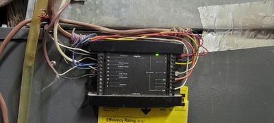

Are you able to send a picture of your current wiring? You can also follow the link here for more details on how to set up your device.

As I checked for the wires you have on your control panel, I found that it is a proprietary system. Google Nest thermostats are not compatible with proprietary systems. Some proprietary systems, however, can be rewired to be compatible by a professional installer
Let us know if you have any other questions.
