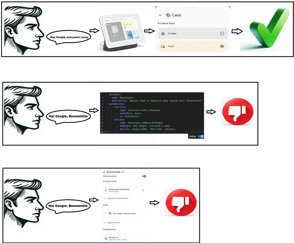

Fino a 3-4 giorni fa, lo Script - Routine che vi scrivo di seguito funzionava correttamente..
Adesso funziona soltanto se il comando "Hey Google, everyone's away" lo dico a voce, ma non funziona se lo integro nella routine della buonanotte. Per me era un comando essenziale, visto che posseggo anche alcune nest cam di Google, che in caso di modalità "a casa" sono state impostate di non ricevere notifiche nei movimenti ecc.. nel caso di modalità "fuori casa" tutte le notifiche sono attive.
Ovvio che in questa specifica routine il monitoraggio automatico tramite wifi o gps non mi serve.
Spero possiate aiutarmi grazie!

La HomePresence, riuscivo a modificarla attraverso questo specifico script:
metadata:
description: ok Google "Buonanotte" > Casa in Modalità "Away"
automations:
- starters:
- type: assistant.event.OkGoogle
eventData: query
is: Buonanotte
actions:
- type: assistant.command.OkGoogle
okGoogle: Hey Google, everyone's away
devices: Google Home - Nest Mini - Ingresso
Adesso riesco a modificarla soltanto se dico a voce: Hey Google, everyone's away
E non più con lo script.
Grazie per l'aiuto comunque!
Oro
Attached you will find a graphic representation that clearly shows what is working and what is not. I chose to send it to avoid possible misunderstandings caused by translation from Italian to English.
