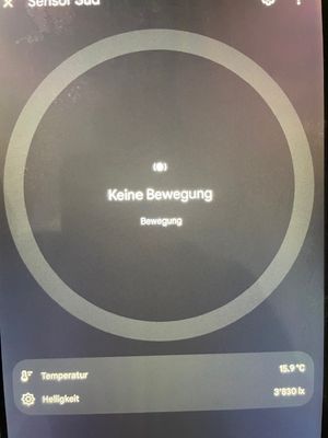

Meine Google Home iOS App zeigt nach dem letzten Update nur noch Bewegungen des Hue Motion Sensor an. Die Werte für Temperatur und Lux fehlen in der Anzeige des Sensors. Die Automat. funktionieren einwandfrei, die Markisen zum Beispiel werden bei Sonne herunter gefahrenen. Die Werte werden ebenfalls im Ausführungsprotokoll angezeigt. Mein Android Tablet zeigt beim antippen des Sensors Bewegung, Temperatur und Lux Werte an, so wie es eigentlich sein sollte. Deinstallieren und neu installieren der iOS App brachte keine Änderung. Gibt es eine Lösung?

Besten Dank für deine Nachricht. Ich habe alles genau so gemacht, sogar die App noch einmal gelöscht bevor ich die Verknüpfung zu Hue wieder hergestellt habe. Leider hat es nicht funktioniert!
Im Anhang zwei Screenshots
Sensor iOS Google Home
Sensor Android App
Der Fehler ist seit dem letzten Update der iOS Google Home App. Zuvor wurden die Werte der Sensoren in der App angezeigt. Bitte diesen Fehler beheben.
Best regards, Mani
Mani49
Hallo Community
Heute kam das Update der iOS App und die Werte für Temperatur und Helligkeit sind wieder ersichtlich.
Danke für diesen schnellen Fix! 👍
