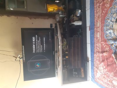

Luis153
Dois Chromecast meus estão com esse problema. Como vou ficar sabendo que o erro foi corrigido?
