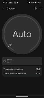

Bonjour,
J'ai acquis l'appareil Smart Temperature and Humidity Sensor ,(acheté sur Amazon).
il peut être connecté à Alexa (Amazon) ou Google Home
Fonctionne avec l'application Meross ou Apple Homekit
L'appareil est correctement installé via l'application Meross, tout est normal et les informations indiquées (température et humidité sont correctes) - Jusque là tout fonctionne correctement.
Cependant, lorsque j'interroge Google Home (dans lequel j'ai configurer l'appareil Meross) il me répond : " Salon (ma pièce) est en mode AUTOMATIQUE.
Lorsque j'ouvre effectivement (clic sur vignette) l'appareil à travers l'application Google Home j'aperçois un cercle, dans lequel est inscrit "Auto"
Je n'arrive pas à sortir (et comprendre ce mode Automatique) de ce mode
Quelqu'un peut-il m'aider ?

12-06-2024 01:31 AM
12-06-2024 01:37 AM
Voici pour les images, je n’ai pas trouvé pour envoyer le fichier son ? . Par ailleurs je dois passer par un traitement de texte externe, car il est quasiment impossible d’écrire directement ici. L’écriture est anarchique

Hello, the problème persists it's always in auto. The firmware of smarthub is up to date. I don't find update firmware for the sensor. The app is ok.

Bonjour,
Le comportement que vous décrivez avec le Meross Smart Temperature and Humidity Sensor est assez courant lorsqu’un appareil est intégré dans Google Home via une passerelle tierce (ici l’application Meross).
Pourquoi “mode Automatique” apparaît dans Google Home ?
Google Home ne reconnaît pas directement tous les types d’appareils. Lorsqu’il s’agit d’un capteur de température/humidité, il est parfois “mappé” comme un thermostat.
Dans ce cas, Google Home lui attribue par défaut un mode AUTO, comme pour un thermostat connecté. Ce n’est pas un réglage réel du capteur, mais plutôt une interprétation de Google Home.
L’application Meross, elle, affiche bien les données exactes (température et humidité), car elle communique directement avec l’appareil.
Peut-on désactiver ce mode Auto ?
Actuellement, Google Home ne permet pas de “forcer” un capteur à ne pas avoir ce statut.
La seule façon d’éviter le mode AUTO est de passer par l’application Meross ou Apple HomeKit pour consulter les données.
Si vous utilisez Google Home uniquement pour l’affichage, vous pouvez ignorer cette mention “Auto” car elle ne modifie pas le fonctionnement réel du capteur.

Hi Michel,
Thanks for your question. I understand that your Smart Temperature and Humidity Sensor works fine in the Meross app, but when you connect it to Google Home it only shows “Auto mode” and you can’t change it.
This happens because Google Home sometimes recognizes Meross devices with limited features. The Auto mode you see is a default display, but the real temperature and humidity data still come correctly from the Meross app. Unfortunately, Google Home does not always allow manual control for this type of sensor.
👉Tip: You can still create routines or automations in Google Home to use the sensor data (for example, turning on a fan if the temperature gets too high). That way, you don’t need to change “Auto mode” directly.
