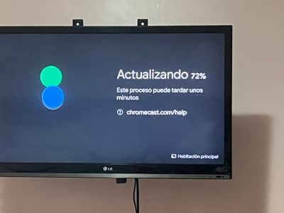

03-14-2025 04:14 PM - edited 03-14-2025 04:22 PM
I’ve received the firmware update.
I am from Argentina.
since I did a factory reset, I first had recovered the Chromecast changing the date to a date before 8 March.
then today, the update just executed alone
and now I am able to cast again.
soy de Argentina. Recibí la actualización del software hoy .
en mi caso, como hice un reinicio de Fabrica, tuve que configurar el Chromecast con la fecha anterior al 8 de marzo..
luego esperé con el Chromecast conectado y la actualización se ejecuta sola.
