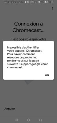

Hola, después de abrir la app home , crear una casa y encontrar el dispositivo Chromecast me sale un cartel que dice "NO SE PUDO AUTENTICAR TU CHROMECAST CONTACTATE CON support.google. con PARA OBTENER AYUDA"
Ya reinicie teléfono, wifi, televisor. No tengo VPN. No conecta ni con red 5.8 ni 2.4
Alguien me puede ayudar por favor
